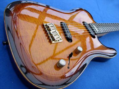

Esta le gusta mucho al "nene"...!!
Ya se que es una Godín...

La de la foto que puso tonituning es una pasada!
