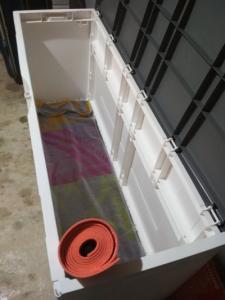

Montamos el baul, la alfombrilla de espuma la situamos en la base del baul, con la que nos sobre podremos usarla para hacer topes, para que no resbalen las guitarras.

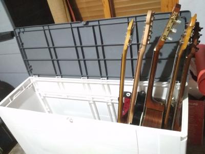

Taladramos a lo largo los 2 bordes superiores del largo de117 cm del baul, y con la cuerda pasandola de lado a la lado ( de los agujeros taladrados) hacemos los separadores pertinentes entre guitarras... la cuerda debe quedar lo mas tensa posible..

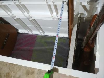

Pues ya me he puesto manos a la obra, resulta que el ancho del baul que compre es de 40cm exterior, pero es el ancho interior el que interesa, que en mi caso es de 33cm. lo que obliga a meter la guitarra horizontal y despues girarla dentro, asi que no me vale, pero le pienso dar otro uso en el trastero, pero con el mismo puedo ilustrar el proyecto.
Por tanto lo suyo es usar un baul que tenga un anche de interior de unos 40 o 45 cm. el de Leroy Merlin del el enlace puede valer, no se cuanto durara el enlace. Una guitara acustica de las grandes, dreadnought, tiene un ancho de 40cm. en su parte mas grande.

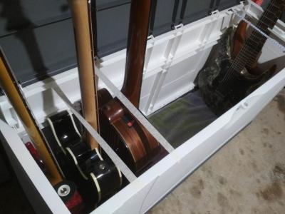

En las fotos podeis apreciar que hay pegada cita de carrocero detras de los mastiles, es para simular lo que serian los seàradore/espacidores entre guitarras, que podria ser una cuerda tensada, o una varilla rigida ( alambre, o metal o plastico), la cual se puede forras con un tubo de espuma de esos que se usan para forrar los tubos de cobre el aire acondicinado.
Tambien se pueden disponer/instalar las varillas a una altura determinada para que sea el cuerpo de la guitarra el que apoye sobre las mismas y no el mastil.
Solo es cuestion de perfercionar el proyecto, lo que yo planteo es rudimentario...
