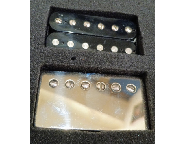

El caso es que tengo por casa unas Tonerider paf. AC2, y se las he montado, la situación no ha cambiado nada, siguen sonando muy parecidas la posición 1y2…
