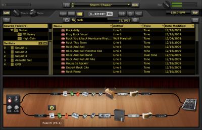

Como muchos sabréis, un POD moderno (un X3, por ejemplo) puede funcionar con sonidos duales, lo que quiere decir que podemos cargar dos líneas completas de amplificadores y efectos independientes (ver ejemplo en la imagen adjunta). Aquí podemos colocarlos cada uno a un lado y jugar hasta hartarnos con la configuración de efectos y amplificadores, hasta conseguir el resultado deseado. Claro está, hay que conectar el POD en estéreo a la mesa para que esto tenga sentido.
Nunca lo he probado, pero imagino que un efecto que a muchos les gustará será colocar en solo canal un delay mono con el MIX al 100% y con el feedback y el time bien ajustados para conseguir una mínima latencia entre ambos canales. Ya lo probaré un día de estos, a ver qué tal.
