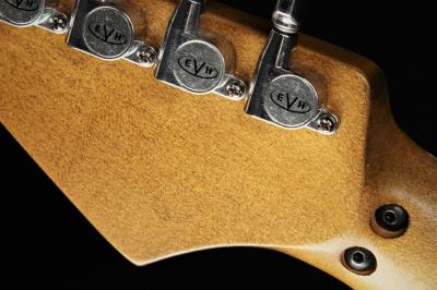

Que son estos tornillos?
Solucionado 4 respuestas 1.010 visitas Abierto el
Mórbido
por el 21/10/2023
Hola, mi duda es saber para que sirven esos dos tornillos en la parte de atras del clavijero? y la otra pregunta es, si tengo un mastil de cualquier stratocaster puedo hacerle dos agujeros detras y meterle tornillos así o no conviene?
Solución elegida por el creador del hilo (Mórbido)
sancheski

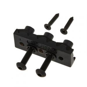

Sujetan la cejuela de bloqueo. Algunas cejuelas de bloqueo se atornillan al mástil por detrás y otras por delante. Ponerlos por poner si no es para instalar una cejuela de bloqueo no le veo sentido ninguno.
Mórbido
por el 21/10/2023
entiendo, claro mi idea era ponerle la cejuela de bloqueo a un mastil de strato. gracias por sacarme la duda!
Jose Mari
por el 22/10/2023
#1
Eso lo hacían hace años sujetando la cejilla de bloqueo, luego se quito ya que hacía la Pala mucho más débil si sufría un golpe… la de ibanez que se han partido por ese punto
