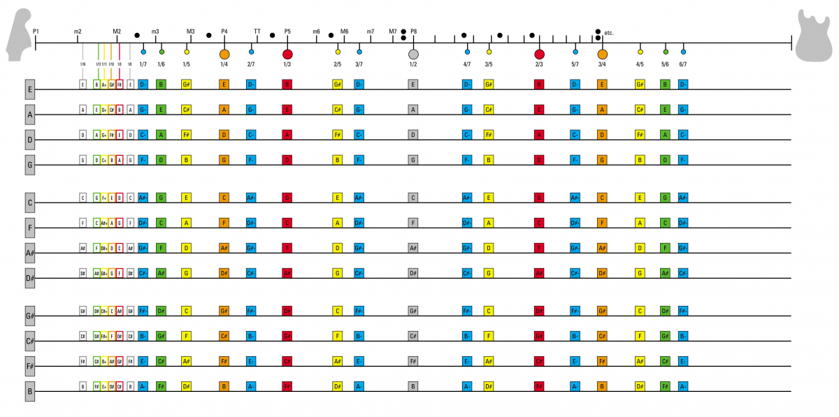

Una buena manera de entender que es un armonico es la analogia con la luz. Cuando un haz de Luz Pasa por un prisma, este se descompone y se pueden ver todos sus componentes que son diferentes colores. Con el sonido pasa algo similar, si uno tomara un analizador de espectro podria identioficar que bandas de armonicos estan teniendo actividad en el sonido dado.
Es importante tener en cuenta que los armonicos inciden casi directamente en la resultante timbrica del instrumento, o de la fuente sonora. Diga casi directamente porque tambien esta el entorno en donde se ejecuta ese sonido. o la amplificacion etc..

Hala, para que vayas buscando. :D
