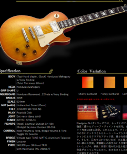

Muy buena explicación compadre, de todas maneras os dejo aquí una foto de un modelo de guitarra que se vende hoy en día con unas especificaciones bastante cercanas a las originales..... El debate de compradores ineptos hay que eliminarlo, pero también lo absurdo de prefiero la "original".....

L&L GUITARS (xarlangas)
por el 08/05/2019
#1724
:jajajaja: :jajajaja:
Muy bueno tu resumen compi!! Me he echado unas risas y se agradece ;)
Yo tampoco soy ningun erudito y mi oido tampoco es tan refinado como para poder diferenciar sutilezas,por eso digo que al final lo importante es que uno disfrute como un gorrino con su guitarra,sea la que sea. Pero hay que reconocer que existen unas especificaciones originales,y que hoy por hoy prácticamente no se encuentran en casi ninguna guitarra moderna,ni siquiera en la marca originaria...asi que el que encuentre su panacea con una Gibson,estupendo! Y el que la encuentre con otras marcas pues igual de estupendo :brindis:
