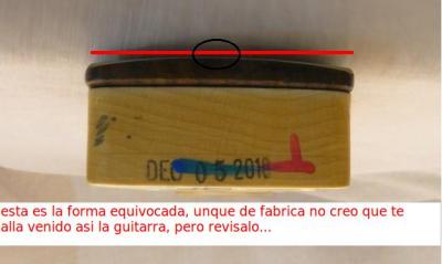

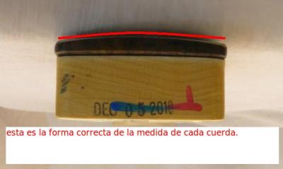

yo revisaría si las cuerdas en general, si están bien en su medida.... es decir el mástil de una fender o como casi todas las guitarra el mástil está convexo si no me equivoco,en forma de puente, entonces las cuerdas deben estar así, echale un vistazo a las imagenes...

#6 Es convexo total, clavado al de la foto de abajo. Gracias tron.

mira la altura de las cuerdas como te e puesto, si las cuerdas las tienes bien, visita esta pagina que es como mas o menos como tengo yo algunas de mis guitarras ajustadas...: https://www.hispasonic.com/reportajes/ajustando-guitarra-electrica/410
