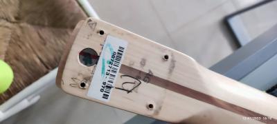

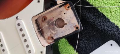

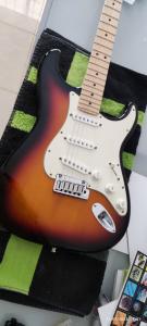

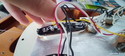

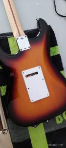

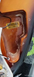

Resulta que me venden una Fender Americana (comparto fotos mas abajo) y me gustaría saber sí la guitarra es original.

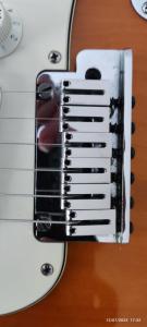

Hay cosas que veo cambiadas como el puente, (que parece ser de una deluxe) cosa que no me importa, siempre y cuando el instrumento en sí sea original.
Daros las gracias de antemano por leerme.
franss99
por el 12/07/2023

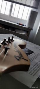

Sin más fotos, diría que es una highway one (al menos el mástil, que dicho de paso, se ve poco en esas fotos)
Inxthink
por el 12/07/2023

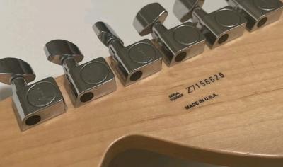

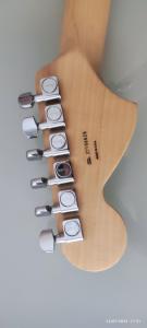

Se me olvidó comentar que el vendedor dice que la guitarra es una Fender American Special de 2007 cosa que me descuadra porque la guitarra tiene la cabeza grande como la de los 70s
También le pregunté si él la compró de primera mano y me dijo que no, así que puede no saber el modelo exacto, o haber sido montada por partes, ó ser falsa.
La cosa es que no encuentro el modelo en los catálogos de Fender, en fin... Siempre he tenido Gibson y soy un desconocedor del universo Fender, a ver si podéis echarme un cable.

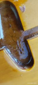

Os dejo tambien el serial number.
Inxthink
por el 12/07/2023
Muchas gracias por la ayuda. Comparto más fotos:
strato67
por el 12/07/2023
Es una Fender Highway One de 2007.
Aquí tienes una como la tuya:
Yo tuve una, y es de las guitarras que no volvería a comprar. Ni sonaba bien, ni la calidad era la de esperar (acabados que se desgastaban muy rápido, así como los trastes).
Si no es a buen precio, hay mejores opciones. Que no te ciegue el Made In USA.

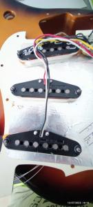

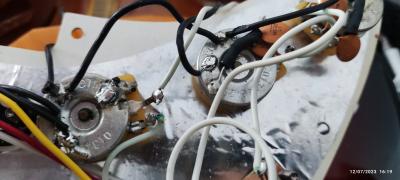

Por otro lado, las pastillas potenciómetros CTS y todo es original? Es decir... ¿Viene así de casa?

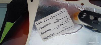

La verdad es que se toca genial, la unica duda que me queda es saber si la circuitería ha sido reemplazada o venía así de fabrica, no sé si usted lo sabrá. Aún así creo que no la devolveré, se toca que da gusto.
strato67
por el 13/07/2023
Las pastillas parecen ser la de origen en las Highway One. Aquí tienes una referencia de ellas. Son de Alnico 3:
https://stratocasterdesign.com/index.php/pickup-information/fender-single-coil-pickups/#LATER_HIGHWAY_ONE_PICKUPS_after_2005-2006

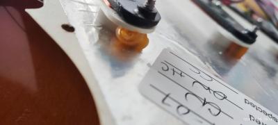

por el 15/07/2023
A mi me paso algo parecido con una special de hace pocos años.La special tiene pala ancha.Y no me termino de gustar, ahora que page 650E por una made in usa
teletele
por el 16/07/2023
#8 En la circunfería se ha trabajado, no son las soldaduras de fábrica pero son componentes de calidad top así que no me preocuparía.
A tocar y disfrutarla.
