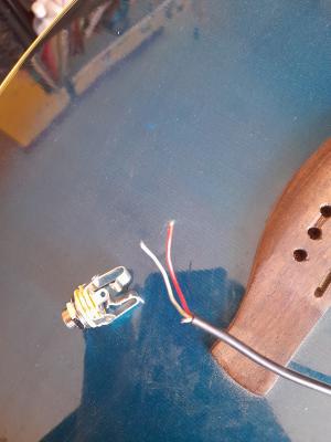

Hola gente del foro.
Alguien que sepa me podría ayudar?
Tengo que instalar este jack stereo al parecer ya que tiene 3 patitas.
Alguien me podría decir en donde va cada cable?
Hay dos uno blanco y uno rojo. Además tiene cablecitos pequeños mas abajo, al parecer me imagino que esos cablecitos deben ser la masa?
Bueno, espero que me ayuden
Mil gracias!

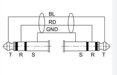

Si los colores estan bien, el blanco y rojo son de audio, la malla es el común.
AQ ver si con este croquis...

Es un jack estéreo. La pata derecha del jack es para el positivo, la central para el negativo y el de la izquierda, que al ser según parece en la imagen una electroacústica, para activar el previo, así que negativo de cierre de circuito. Posiblemente tu cable sea así: Rojo: Positivo, Blanco: Conexión negativa del previo, y el cable que ves "pelado" en negativo.
En soldadura, iría así: Perilla Derecha del Jack: Rojo. Perilla Central del Jack: El "pelado". Perilla Izquierda del Jack: Blanco.
Espero ayude.
Un saludo.
