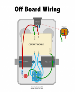

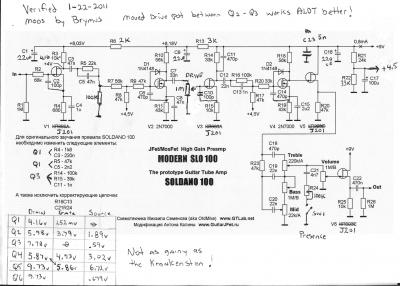

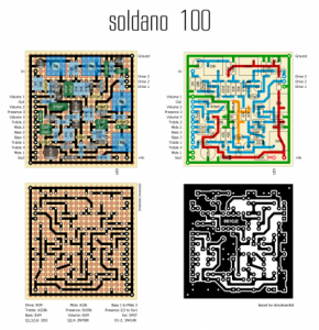

Se que estaréis pensando que no sois adivinos, pero puedo aportaros toda la info que necesitéis para ver por donde está el problema. Adjunto el esquema, componentes y layout, al igual que el cableado que he seguido para poner a los potes.

A ver si se pasa Dazz por aquí que es el máquina, pero mientras Prueba que la patilla 3 del potenciómetro de medios tenga continuidad con masa, así como los de volumen y gain.
Repasa soldaduras por si hay alguna fria

Si, tengo que repasar las soldaduras, seguramente alguna este en frio... De hecho ya me tenía otra placa igual para pasar por ácido si esta me da problemas.
