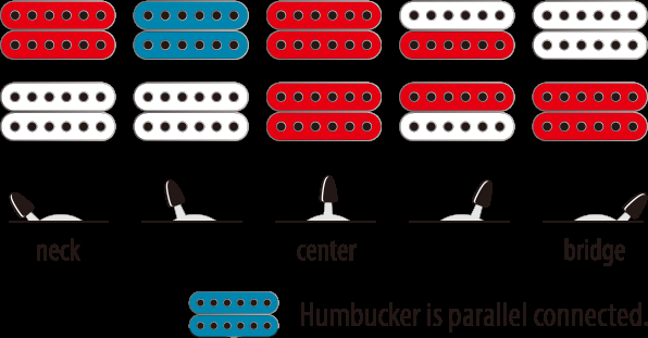

Sandman
por el 05/07/2021
Hay algunas Ibanez que tienen 2 humbuckers y un selector de 5 posiciones, que en la posición 4 splitean las humbuckers y consiguen un sonido de strato precioso. Con mi grupo para tocar Sultans of Swing utilizo una Ibanez RG en esta posición, y con un ampli Marshall es dificil distinguir el timbre respecto a las stratos.
Si no eres muy de tocar en la posición de medios, te recomiendo probar esta configuración. A mí me parece muy versatil, aunque lo cierto es que hay diferencias en volumen entre la posición 4 y la 5. Yo las solvento tirando de pedalera, pero puede resultar incómodo.
