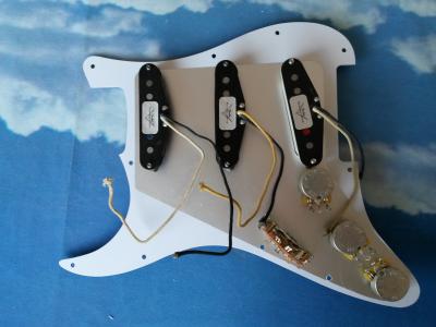

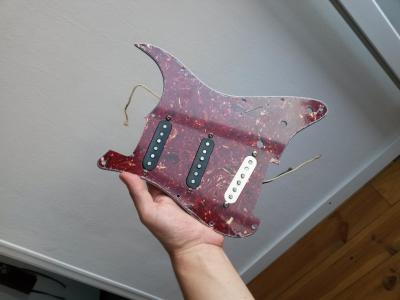

Piupul
por el 31/07/2014
Adjunto un par de fotos del golpeador que estoy montando...
El golpeador es del compañero @Epiphonix, bien de precio y de buena calidad.
