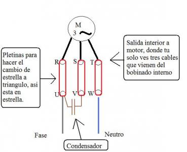

Pues si podrias, perfectamente. Solamente que tu tienes 220 monofasico, y esta maquina esta preparada para ir en 220 trifasica, pero eso es facil de arreglar con un condensador, la lastima es que yo me perdi las clases el dia que daban esto y no tengo la formula, pero seguro que en google podras encontrar algo, o en algun electricista de tu zona seguro que te ayuda.
Para conectar el condensador se hace asi:

Hola,
Como bien te dice ginard, poder conectarse, se puede. Eso sí, a costa de bastantes perdidas en marcha y aún más en el arranque.
con un condensador de aproximadamente 50mf conectado en paralelo a la fase te debería de valer. Has de tener en cuenta que no hay una regla exacta para calcularlo, ya que las características de cada motor varían según su construcción. Si el condensador se calienta mucho, prueba a cambiarlo por uno de un valor algo inferior.
Si tienes problemas en el arranque, puedes instalar un condensador en paralelo del doble del valor para el arranque, que se deberá desconectar aproximadamente tres o cuatro segundos después del arranque. (usando un contactor)
Te pego un enlace con los distintos tipos de conexión. (ejemplo 1º)
http://guindo.pntic.mec.es/rarc0002/all/aut/dat/f.ACE.conexion.steinmetz.pdf
