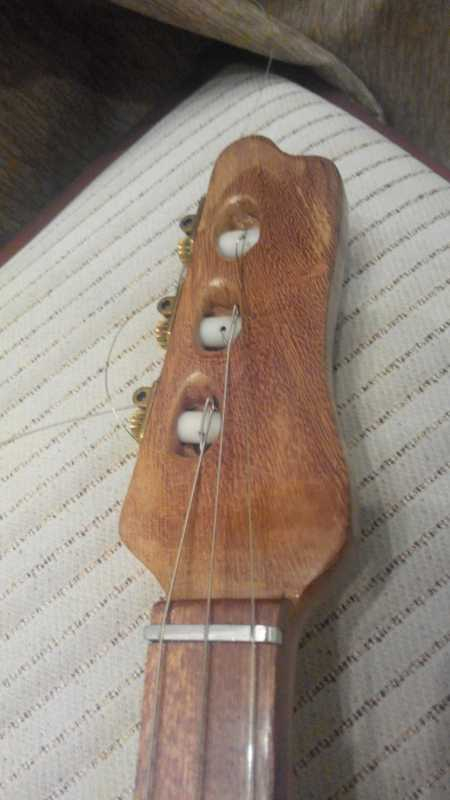

Con la poca experiencia que tengo creo que el clavijero en línea sería el mejor por la línea que siguen las cuerdas y porque entiendo que rozan menos con la cejuela. En el cbg he tenido algún problemilla al afinar porque las cuerdas al salir hacia los lados rozaban en la cejuela y a veces se quedaban 'atascadas' dando saltos en la afinación. Aunque ese problema era más por mi mala construcción y el poco saber hacer :-) Además le hice la pala con rebaje tipo fender, pero con las clavijas en los dos laterales, así que fue un poco engendro.
Ya que está por aquí el amigo Seritinga, me parece que algo en el estilo de su 'Fina' puede ser bastante bueno, quizás más reducido y alineado para seis cuerdas:
