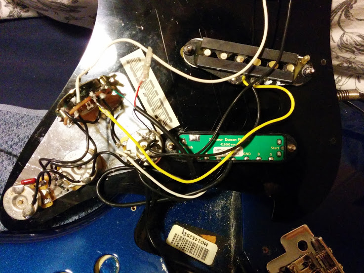

Espero que se vea bien. La cuestión es que está conectado según el esquema del folleto incluido, intercambiando la posición del negro y el verde como recomiendan si la combinas con pastillas Fender. No suena nada de nada pero, si golpeas las barras con un destornillador sí que se oye el golpe pero muy bajo, bajísimo en comparación con las otras pastillas o con la original.

Problema resuelto. Yo lo conectaba según este esquema, intercambiando negro y verde como recomendaban en las instrucciones:

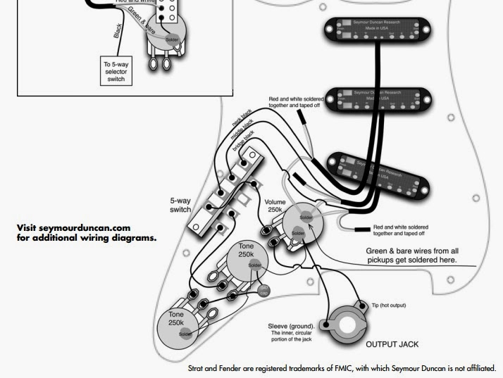

Pero buscando por la red encontré esto otro y, guiándome por el gráfico donde pone Fender, conecté de nuevo los cables para un resultado óptimo:

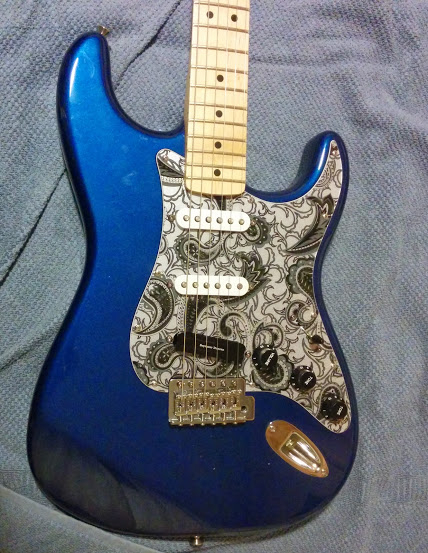

Y así ha quedado de preciosa ella:

No creo que lo hayas solucionado... al menos no según estoy entendiendo.
Si has usado el código de colores de la pastilla que pone fender, has usado el código de colores de una pastilla fender, no de cualquier pastilla que se instale en una fender... lo que ahora significa que estás usando tu hot rails en modo simple, de casualidad, y no la estás aprovechando...
La mejor prueba que puedes hacer es coger un polímetro y medir impedancia en cada bobina para ver si está rota o no... que no es ni raro, y menos en una hot rails por la salida de cable que tiene, no sería la primera que me encuentro... aunque el hecho que digas que sonaba pero muy bajito a mí si me suena a soldadura fría, a masa mal soldada

Entiendo lo que quieres decir, al conectarlo según el código de colores de Fender, si el que corresponde a la Seymour Duncan es el primero, lo que he hecho ha sido anular la bobina de arriba al unir sus dos cables y funcionar solo con la inferior. Pues suena fenomenal, la verdad, pero hay un poco de ruido de fondo. Comprobaré lo de la impedancia en cuanto pueda ya que no tengo polímetro aquí a mano.

Hombre sonar claro... suena con la calidad de la pastilla, pero sólo una bobina... también por eso es el ruído de fondo, porque estás con una single coil normal
Lo que puede ser es una de las bobinas no funcionase y por eso te sonara así... o quizá no pase de que uno de los cablecitos esté roto, por eso lo suyo el polímetro, así compruebas a uno y otro extremo del cable
