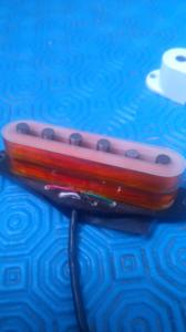

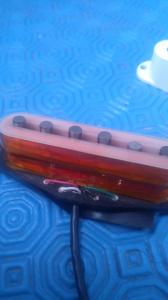

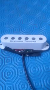

Buenos días, tengo unas dudas sobre unos micrófonos seymour duncan stk s1n, creo están descontinuados los encontré de segunda, y pues tengo los tres

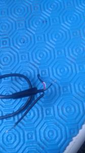

mi duda es con respecto a los cables conectores hacia el potencio metro y el switch selector de pastillas, veo que estos microfonos son noiseless, por lo que tienen doble bobina para silenciar el hum de las pastilla de bobina simple, mi pregunta es? si conecto los cuatro cables sonara como una de bobina doble?
por que el los diagramas que es visto , solo conectan el cable verde y negro , y el rojo y el blanco lo dejan sin conectar

Conectalas como indica el diagrama del fabricante.
Van a sonar como singles. Pero sin ruido. Se construyen con dobles bobinas como las humbucker para cancelar el ruido.

Se conectan entre sí esos dos y de deben aislar con funda termo retráctil o cinta aislante. Ahí es donde se unen las bobinas y se consigue la cancelación del ruido de fondo.
Queda conectada en serie o conexión standard de una hambuker Seymour.
Si quieren conectarla en single coil esa unión es la que se conecta a masa mediante un interruptor.

gracias por las respuesta, de hecho si las tengo conectadas en mi guitarra, con solo el cable negro y verde, justo como viene en el diagrama y suena genial,
mas bien mi curiosidad es, si al utilizar los cuatro cables verde,negro, rojo, blanco, sonara con una bobina doble, siendo bobina simple, o si alguien lo ha hecho y noto algún cambio en el sonido,
agradeciera su respuesta, ya que pues es en teoría al utilizar solo el cable negro y verde solo utilizo una bobina, y la otra solo silencia el hum, eso lo tengo muy bien comprendido
mi interrogante es si utilizo los cuatro usare las 2 bobinas? por defecto entonces sera con una bobina doble? es es mi pregunta

Síes stack es una pastilla doble superpuesta.
Si es pastilla doble es humbuker.
Si es humbuker husas siempre las dos bobinas.
Si derivas a masa la unión de bobinas la combiertes en single y sigues husando las 2 salvo que una queda cancelada al conectar a masa.
Si como dices la pastilla lleva 4 hilos y son de color negro - rojo- verde y blanco, la pastilla es humbuker con formato stack. Single coil.
Revisa los colores de los cables y la pag de Seymour Duncan.com/wiring diagram.
