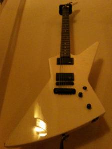

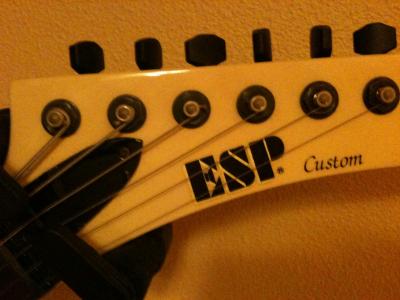

Hola buenas, acabo de comprarme una ESP EXPLORER MX 250(uno de los modelos míticos que ha usado el Hetfield), la podeis ver en mi perfil, lleva montadas dos emg 81, me gustaría saber si con la 85 en el mastil puedo sacar sonido mas grabe y con más cuerpo, o para este menester es mejor la emg 60 en el mástil..¿¿? ,para mejorar el sonido la he llevado a mis luthieres que me han cambiado al circuitería clableado etc... Y le he puesto unas cuerdas 11/50.
gracias x vuestro consejo.
