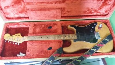

Que tal colegas,

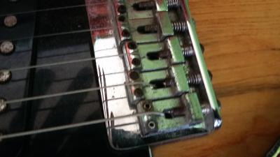

Como dice el título, verán tengo una guitarra Fender stratocaster del 79 con puente hardtail en color natural, las pastillas son las originales 3 singles Fender, y desde que me hice de ella hace poco más de dos años, noté que la sexta cuerda suena apagada, y no me refiero a que tenga contacto con los trastes y tenga poca duración la nota, sino que su sonido es opaco, deslucido, sin brillo, muy diferente a las demás. Hice cambio de cuerdas recientemente y no cambió en nada, de la primera a la quinta cuerda, sin problema, sonido cristalino, con sustain y muy rico, pero la sexta sigue apagada, ojo, tiene el mismo volumen y sustain que las demás, pero el sonido, es como si el pot del tono estuviera al 30.
Me gustaría saber si a alguien le ha sucedido algo parecido, toco solo en mi casa con un amplificador Fender blues Jr. iii, la he probado en otros amplificadores (Marshall 102mgx y Yamaha GA15) y el sonido de esta cuerda es igual de diferente.

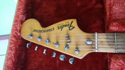

Es posible que sea tema de la cejuela, me imagino que cuando cambiaste cuerdas limpiaste los raíles de la cejuela bien, verdad??
Carlos S
por el 06/05/2015
¿Está bien enrollada en el afinador?
Cuando la enganches en el poste del afinador tienes que intentar darle un ángulo de bajada desde la cejuela. Lo ideal es que tenga al menos dos vueltas en el poste y así saque un poco de ángulo.

WarMachine, en serio que no ví lo de la cejuela, lo revisaré a detalle y lo comento aqui por la noche, en cuanto a lo del enrollado, eso si esta de forma correcta, con el angulo de la cejilla a la maquinaria, de cualquier forma debo quitar tensión a la cuerda y ahi aprovecho para corregir si hay algo, confío en que tenga una solución de lo que comentan, ya que si fueran las pastillas fuera muy raro que en las 3 pase lo mismo no creen?

Joder compañero si que se nota bastante. Yo lo achaco a algún problema o en la selleta del puente o en la cejuela, esque no queda otra!! Lo has podido revisar?
