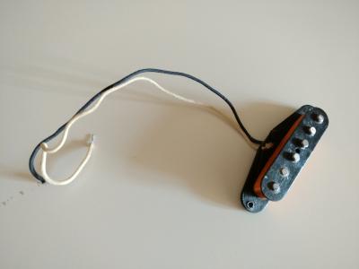

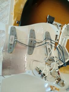

Refloto este hilo porque tengo alguna duda sobre las pastillas que tiene montada mi guitarra.
Creía que llevaba las de fábrica (también americanas), pero (no quiero hacerme muchas ilusiones porque no controlo mucho), ¿podrían tratarse de unas Custom Shop del 69? Por fin di con una página en la que explicaban que las letras AY se corresponden con Abbigail Ybarra, encargada del bobinado de Fender hasta hace unos años.

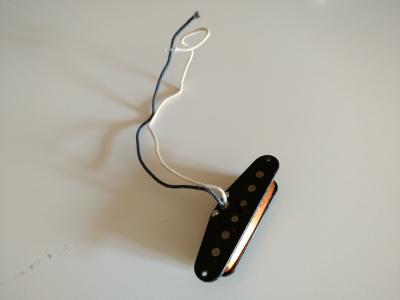

La guitarra es de mi hermano, y después de marearle y preguntarle varias veces, al final aceptó que igual ya no sabía qué pastillas había dejado puestas y cuáles había vendido. La segunda foto podría tratarse de una de las pastillas originales, pero tampoco lo sé.
A ver si algún experto en el tema puede aclararme qué pastillas son las que tengo puestas y cuál es la otra. ¿La suelta podría tratarse de una 57/60?
