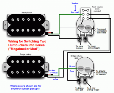

tony
por el 08/04/2023
Este está serie paralelo y tiene dos de los cuatro hilos unidos, a todas luces solo tiene dos hilos

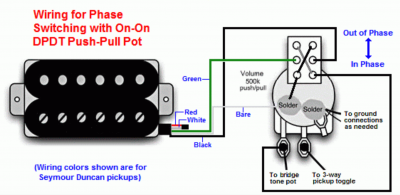

tony
por el 08/04/2023
Y a este fase desfase le pasa lo mismo tiene dos hilos unidos lo que creo que sería igual a uno de solo dos hilos. El teme está en como podría conectar estos dos.

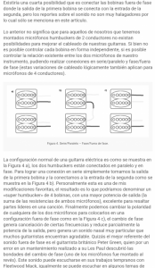

Encontré este artículo en internet y es exactamente lo que yo quiero hacer.
tony
por el 20/04/2023
Pongo un enlace del artículo donde explica lo que yo quiero , está al final del artículo en la figura 4.
https://guitarrayjazz.wordpress.com/2013/08/28/conectando-humbuckers/

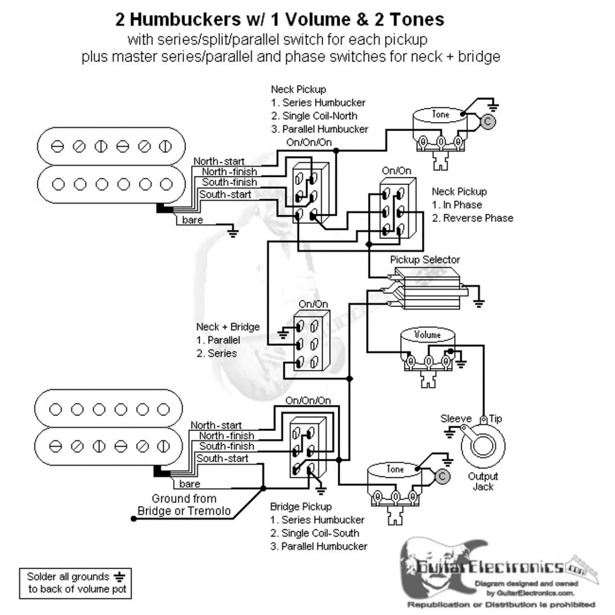

lutop
por el 20/04/2023
Puedes utilizar este, quitandole los selectores de coil split de cada pastilla.
