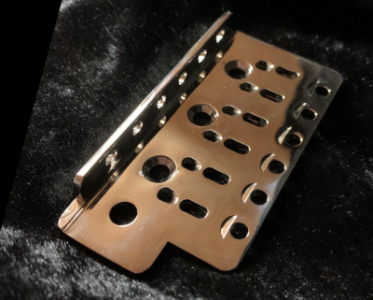

Adjunto imagen de la placa bajo el puente
triodo
por el 26/04/2022
Adjunto foto de una nueva placa que ha sacado Wudtone que tiene unos rebajes en la zona de silletas
¿Por qué será? jejejejejeje :D
Con tales rebajes podemos poner las cuerdas chupando traste sin problemas... :smokie:
