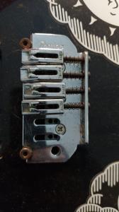

Muy buenas. Hace tiempo un colega me dio un cuerpo de una Ibanez GIO al cual le faltan un par de selñletas en el puente. Mi pregunta es; le vale cualquier tipo de selleta o tienen que ser de ESE tipo concretamente? mil gracias

Ya que no tienen para ajuste de altura individual vas a tener que encontrar esas mismas, o las alturas no coincidirán. Lo mismo te sale mejor cambiar las 6 por algunas baratuelas.

poero les vale cualquiera?

#4 Yo no conocía ese puente, pero no las veo muy diferente a las típicas de strato... sería cuestión de probar, hay muy baratas en aliexpress o amazon.

Si te vale de referencia ese puente es el T106 (2TRT106R-CH) Puedes probar en Ibanez Rules

No tiene porque ser esas mismas obligatoriamente.
Puedes usar otras sin ningun problema, independientemente de que lleven ajuste de altura o no, siempre que cambies las seis. Tan solo debes respetar la anchura de las selletas
