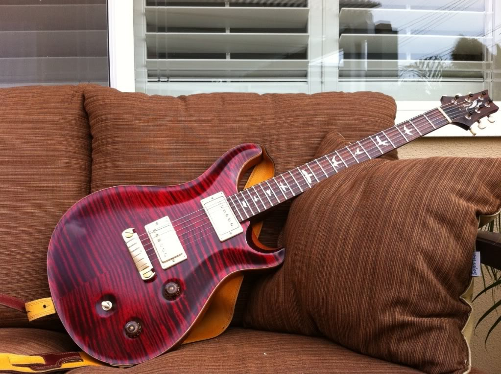

Tengo una prs custom 24 con el selector rotatorio (¿en que estaría pensando Paul?) y como a casi todo el mundo no le termina de gustar. Quiero poner un selector de tres posiciones en su lugar, pero no quería agrandar el agujero que ya está hecho. ¿que selectores hay por ahí con el pitorro lo suficientemente fino?

Pero ese es el repuesto para las SC, que tienen el agujero gordo, como el de las Gibson. Vamos que es un selector normal.
Las custom 24 con selector rotatorio tienen el agujero igual de ancho que el de un potenciometro, de 9.3mm si no me equivoco.

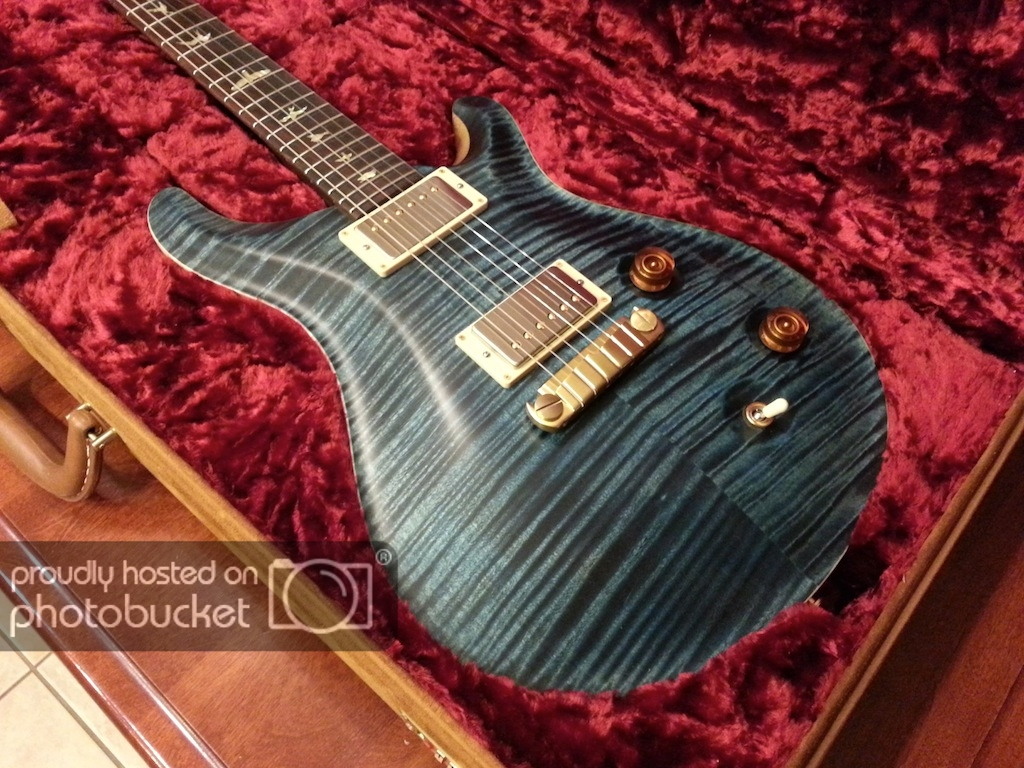

Para mi que es el mismo...

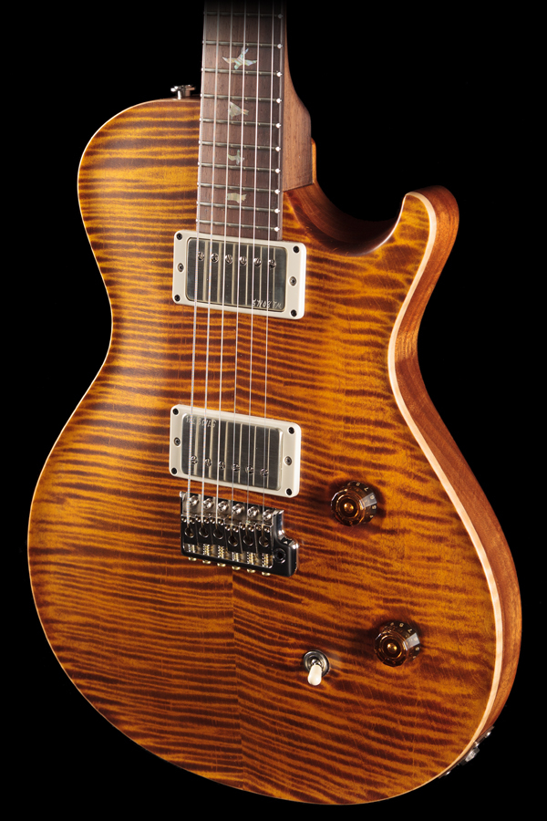

Esas son Custom22 que por lo visto venían con el selector de tres posiciones o han sido modificadas. Si ves alguna custom24 con ese selector se ha ensanchado el gujero seguro.

De hecho creo que no son ni custom 22, son modern eagles ¿no?

Son Modern Eagles, pero si el agujero de tu guitarra es de un diametro inferior al del selector, no queda otra que agrandarlo.
Es facil e inocuo para la guitarra.
Eso o dejarla con el rotary.
El selector que pones no sirve.
