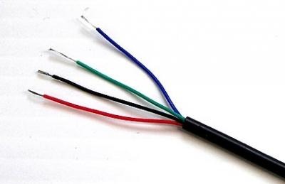

Esa guitarra tiene una pastilla de distorsion muy heavy y suena muy apagada...Cuando hice la soldadura tuve q hacer un empalme por q los cables me quedaron cortos...Quizás pierda fuerza en esos cables?? Tuve q poner un cable apantallado de antena de TV....

Claro, ese es el problema, los cables coaxiales son para otro tipo de frecuencias, me imagino que por su impedancia produce tu problema, debes conseguir el cable correcto, el de parlante por ejemplo.
porpedir...
Me da a mi que va a ser eso...por el bajo voltaje que maneja un circuito pasivo de guitarra lo mejor es utilizar un cable no muy grueso, suelen ser bastante finos.
Kenworht
por el 30/04/2019
Del tamaño de un cable USB.

El cable apantallado es mas o menos lo q lleva la guitarra para esa parte de la guitarra, y ayer ya comprobe q ese no es el problema porq le quite dicho empalme....
