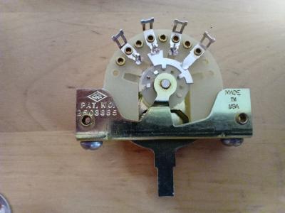

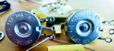

Pues resulta que tengo una squier stratocaster, pero esta hace mucho ruido sólo cuando pongo la 5 posición del selector o cuando subo los botones de tono. Alguien sabe a que se debe esto o si tiene solución?

Hola Juan Carlos. Probablemente sea algo que con un limpiador de contactos puedas de momento resolver. Lubrilimp 0, por ejemplo. Ninguno con grasa tipo 3 en , residuo cero!
Lo venden en tiendas de electrónica y dura la vida.
Quita el golpeador o donde vaya instalada la electrónica.
Debes aplicarlo directamente por los recovecos de los potes y del selector ( supongo que este será de tipo "petaca", así que por algún hueco que veas).
Le metes un chorro bueno y después mueves los potenciómetros rápido de 0 a 10 unas cuantas veces, sin miedo. Igual el selector.

Los que le metéis residuo cero a los potes os equivocáis....tiene que quedar algo de residuo para que la pista de carbono esté lubricada y ayude a arrastrar las particulas de carbono que son las que hacen que el pote rasque y haga ruido......si no hay pelicula para que resbale te volverá a rascar en cerocoma.....lubrilimp 1

Al no saber a ciencia cierta el origen de la avería, he preferido lo más neutro posible. A veces entre la lubricación y la porquería, se monta un pastiche que es peor.

En el caso del selector de pastillas de ese tipo, que tiene una ranura constantemente abierta al polvo yo sería partidario de probar primero con limpiador de contactos. Puedes aplicarlo directamente desde fuera.

Si, he dado por supuesto electromecánicas sucias por lo que describe. La masa suele ser un ruido continuo que decrece al tocar las cuerdas o puente.
