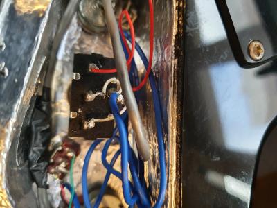

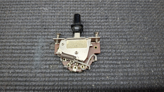

Buenas tardes,
Se me acaba de romper el selector de pastillas original de mi bcrich warlock de los 80 (no aguanto estos mas de 30 años dandole tralla todos los dias eso si :mrgreen: pero ya le llego desde luego.
Me gustaria comprar el de mejor calidad posible pero que mantuviera la estetica de la bcrich. Hace tiempo compre uno para una mas nueva y la rosca de la palanca del selector era mas gorda. Si fuera posible me gustaria mantener la original.
¿Me podeis recomendar algo? sobre todo de marcas de calidad
Gracias!

Switchcraft podría decirse que es el tope de gama en cuanto a selectores y jacks para guitarra. Tengo varias que tienen unos 60 años y sus selectores Switchcraft siguen funcionando perfectamente.

Para estos switch tipo campana lo mejor es Switchcraft, ojo porque hay dos medidas Short y Large, creo que para esta guitarra es el Short, unos 15 dlls te vale.
