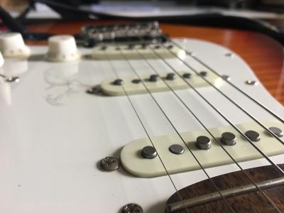

Hola, he cambiado las cuerdas de mi nueva stratocaster y ahora resulta que no suena la segunda cuerda. He cambiado el calibre de 09 a 10... El polo magnetico de las pastillas, las tres, esta muy bajo, practicamente dentro de la pastilla, pero ya estaba asi con las cuerdas de origen y sonaba todo perfecto...
No hay manera de subir el polo magnetico a estas pastillas?
Se os ocurre alguna solucion??'
Gracias

Sube Un Poco Las Pastillas A ver Si Lo Solucionas

Has octavado la guitarra?
Pues hazlo, es necesario.
Puede que con el nuevo calibre suene más la tercera y no tes la diferencia.
Puedes plantearte cambiar las pastillas por unas con los polos iguales. FLAT. Se denomina.
En este foro en compraventas hay algunas.

Pero subirá tambien el volumen de las demás cuerdas no?
Pues no, no lo he hecho, lo probaré...
Suenan todas las cuerdas igual menos la segunda que solo se oye un poco al subir el volumen del todo...
Sobre cambiar las pastillas, no lo veo una solucion razonable, tener que cambiarle las pastillas a una guitarra nueva para que suene...

Buenas...a mi me ha pasado lo mismo un par de veces...despuès de volverme medio loco...que si la selleta del puente, la cejuela, las pastillas..etc...era culpa de la cuerda...defectuosa.

Yo no entiendo ni papa, pero por lógica ese polo está muy bajo, y no creo que sea problema ni de las pastillas, ni de la cuerda, sino del propio polo.
tiene que haber alguna forma de subirlo, ( digo yo ?
yo la llevaría al " especialista "

En mi humilde opinión...no tocaba el polo...las pastillas llevan esa altura de polos porque es así..los polos no se bajan solos...ya veremos que nos cuenta... saludos a todos

Opino lo mismo de no tocar los polos, esa es la altura normal de las pastillas strat escalonadas.
Lo que comprobaria primero es como suena desenchufada, a ver si va a ser de la cuerda, de la selleta o puente o probar a cambiarla.

Cierto van escalonadas, pero yo veo ese segundo polo más bajo que cualquiera de los otros.

Yo lo primero que probaria es a cambiar esa cuerda, no es la primera vez que he leido que pasa al cambiar cuerdas que sale una defectuosa.
