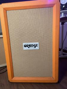

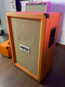

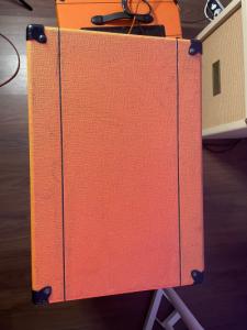

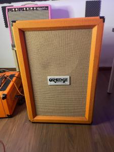

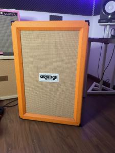

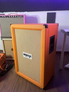

Hola compañeros
Soy de Portugal pero pueden mirar los comentarios en mi muro, soy de confianza!
Hace uns meses ya comprado aqui en Guitarristas una pantalla Orange ao forero David Quintas
https://www.guitarristas.info/usuarios/davidquintas25
Ele me diz que la pantalla és original!!!
Me sabem dicer se la pantalla és Orange ou és un Scam???
Adjunto fotos...
Gracias e saludos
REDBITE Studio
por el 18/03/2024

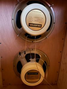

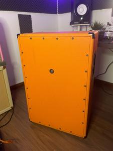

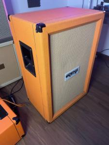

Creo que es falsa (o al menos ha sido bastante retocada).
El tolex no me parece el original, aunque tiene más o menos la misma textura, pero me parece demasiado forzada. Además de que las uniones del tolex se ven poco cuidadas.
El logo Orange custom shop no lo he visto nunca (salvo en el cabezal), pero en pantallas, nunca.

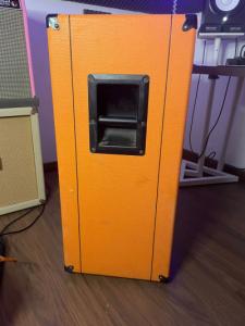

En la parte trasera, ese conector no es el original (suele llevar varios conectores y una placa con las conexiones dentro).
Si es un modelo super antiguo, lo desconozco, pero las Orange modernas tienen la parte de atrás distinta.
Samu_IG
por el 18/03/2024
Como bem comenta o companheiro, eu também acho que não é original, tem certas coisas que pelo menos eu nunca vi assim numa caixa orange, o tolex parece diferente do que acostumam usar e está meio estranho esse acabado aí onde começa a linha preta
Tweedy_fer
por el 20/03/2024
Buenos días, Filipe.

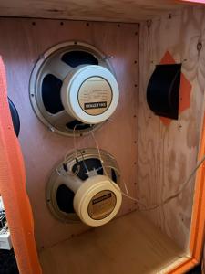

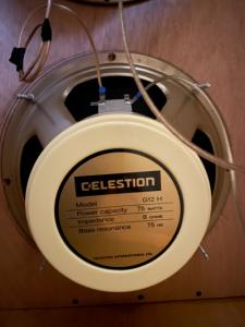

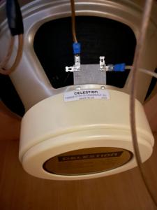

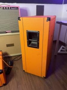

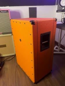

Orange o Matamp nunca han usado esas esquineras. Las que muestras son Adam Hall y se venden en thomann. Los tornillos de las esquineras tampoco coinciden, ni de orange ni matamp. Orange usa remaches en sus pantallas inglesas, no tornillos para las esquineras. Las asas tampoco pertenecen a ninguna de estas dos marcas. El interior tampoco coincide, ni siquiera lleva refuerzos como si lo llevan las orange. El recorte de los altavoces se realiza con CNC en ambas marcas, en tu caso se pueden observar las marcas de dibujar el contorno del altavoz para luego recortarlo. En las pantallas antiguas si era común encontrar tornillos fijados previamente para anclar ahí los altavoces. Sin embargo, en las pantallas modernas se usan tuercas embutidas en la madera. Tampoco cuadra la placa del jack, ni Orange ni Matamp han usado un jackplate fender o tipo Fender. La distancia del piping a los laterales tampoco coincide con la medida. Por otro lado, el acabado del tolex en el interior de la pantalla tampoco es el típico que usa orange o matamp. La tela tampoco está colocada recta. El logo de orange es la primera ver que lo veo así, no me cuadra que sea de plexiglass. En los cabezales del 40 aniversario si se puede ver el faceplate de plexiglass, pero en las pantallas era el standard con una pegatina en una esquina conmemorando el 40 aniversario. Tampoco encontramos ninguna placa conde aparezca un número de serie y la empresa que la ha construido. Tanto Orange como Matamp siempre montan una chapa donde aparece el número de serie, el modelo, los watts y la marca. Y lo que más destaca es la firma de que Matamp hizo esa pantalla en 2014 para Orange, ya que matamp rompió relaciones con Orange a finales de los años 90. De hecho, matamp en sus productos no pone bajo ningún concepto tolex basketwave naranja.
De cualquier modo, puedo estar equivocado, y quien mejor te puede asesorar es la propia empresa de Matamp u Orange.
Mucha suerte, Filipe.
Filipe
por el 21/03/2024
muchas gracias por los comentarios!!
aguardo respuesta da Orange...
Tommy Blackbird
por el 21/03/2024

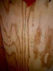

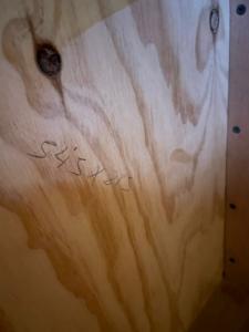

Si es un Matamp, como parece que pone en el interior, entonces definitivamente no es Orange.
index.php?controller=forum&action=view_attachment&attachment_id=192174
(Pone 3/2014 que tiene pinta de ser marzo 2014)
Diría que está encargada a medida para que parezca Orange y posiblemente se haya añadido después la placa del logo de Orange. He visto que en la web de Matamp se puede encargar a medida una 2x12 vertical con Creambacks, esquineras y asa negra. El detalle del tipo de esquinera, ya no sé.
Lo que no sé es si estas pantallas de Matamp son o no de calidad equivalente, pero por el precio entre 800-900 libras (aprox. 1000€), malas no deben ser.
Filipe
por el 21/03/2024
"Y lo que más destaca es la firma de que Matamp hizo esa pantalla en 2014 para Orange, ya que matamp rompió relaciones con Orange a finales de los años 90. De hecho, matamp en sus productos no pone bajo ningún concepto tolex basketwave naranja"
Tweedy_fer
por el 21/03/2024
#6 Tommy, como he comentado más arriba puedes ver las diferencias de esta con una matamp. Yo diría que no la ha fabricado matamp, pero quién sabe...
De cualquier modo, quien mejor lo puede confirmar es Jeff Lewis o Hayden, que son lo que llevan Matamp si no recuerdo mal.👍
Filipe
por el 21/03/2024
enviei email a Orange e Matamp, aguardo respuesta...
Tommy Blackbird
por el 21/03/2024
Sorry! No lo vi que ya habéis contestado eso.
