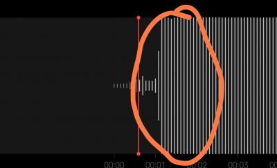

Buenos días, hace poco compramos un amplificador para el enano, un Line 6 Amplifi 75. El amplificador vá de lujo, sin problemas, pero nos encontramos que, al usar la salida de audio digital por USB (para grabar mejor), la señal es muy fuerte y satura el receptor, ya sea usando el móvil como receptor o un pc. La señal de la música que ponemos por BT hemos conseguido que no sature bajando el volumen desde el origen, pero con la guitarra, si empezamos a quitar Drive, gain, y todo lo q le da el sonido que queremos sacar, pues eso, que acaba sonando casi como una acustica. Se puede hacer algo? En el amplificador no hemos visto nada que controle la intensidad de salida de audio digital/USB, solo la que va directa al altavoz o auriculares. Seguro que por aquí alguno tiene una solución 👍

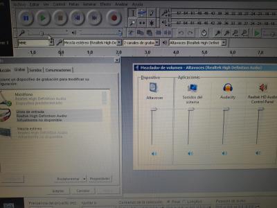

Jureweah
por el 12/03/2024
No controlo mucho de esto pero debes de poder regular desde el ordenador la intensidad de la señal.
Este es un ordenador viejo y puedo controlar el volumen de entrada a grabación.

Hola a los dos, lo primero gracias por las respuestas. En el móvil de momento solo he probado grabando video metiendo el audio por USB (lo cual no me permite ecualizar entrada) o con el grabador de audio normal, y en el pc con Audacity, en este mas o menos sale algo mejor, pero no es para tirar cohetes. probablemente si uso la salida de auriculares sonaría mejor, pero no se escucharía por el ampli lo que se esta tocando. El objetivo final es grabar el video usando el audio por USB para evitar el sonido de grabar con el micro directamente, conseguir el audio limpio, pero....

Jureweah
por el 13/03/2024
Tommy Blackbird escribió:
En Audacity tienes un nivel de grabación/entrada (un deslizador en la parte superior con un icono de micrófono, junto a otro de volumen de salida con icono de altavoz).
En la imagen que he subido antes puedes ver Audacity abierto y el regulador de intensidad donde dice Tommy (arriba a la izquierda, fonde está el puntero del ratón).
