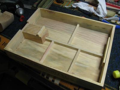

Bueno, y finalmente voy a postear la que estoy haciendo ahora, que es un encargo para un buen amigo, así que va a ser a su gusto, sobre todo en cuestión pastillas y posición de los potes.
Primero preparo la caja de manera estandard, y lueco coloco la tapa para marcar los huecos, mirando por dónde vienen las cuerdas, para que todo quede centrado.

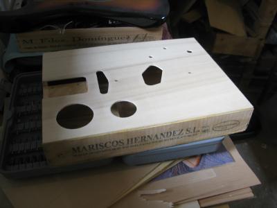

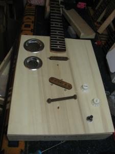

por el 22/02/2016
Luego me dí cuenta de que con la tapa pegada no iba a poder meter las pastillas desde adentro :perdon: , hay que meterlas por arriba, lo que supone ampliar los agujeros y ponerle unos marcos... Jaja, más vale que me dí cuenta a tiempo :colleja:
Lugo, por fin, se pega la tapa.

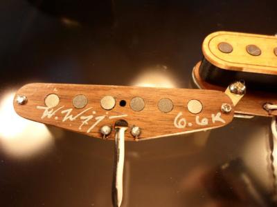

Las pastillas son una frikada del colega. Bonitas son, y espero que funcionen bien con esta guitarra, a ver...

Pues son muy bonitas las pastillas, seguro que suenan de miedo en esa bicha, siguiendo el avance estoy :)
