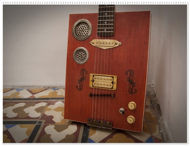

Venga, vamos con unas fotos chulas con estas tres gambas terminadas
Juan
Perico
y Andrés

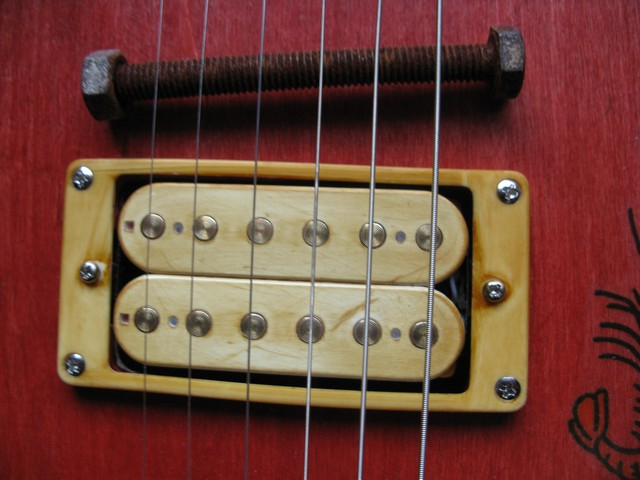

- La bisagra y el tornillo: Aquí quiero roña a tope, porque son nuevos de la ferretería. Ahora los meto en cloruro y los dejo un buen rato. Cuando su superficie está bien vulnerada, los aclaro poco y los meto en una bolsa. Los dejo ahí, y cada tantos días vaporizo agua y cierro. Cuando voy a usarlos, los limpio del polvillo de óxido para que no manchen, y listo. La bisagra lleva una mano de barniz al agua, para estabilizar el óxido mejor

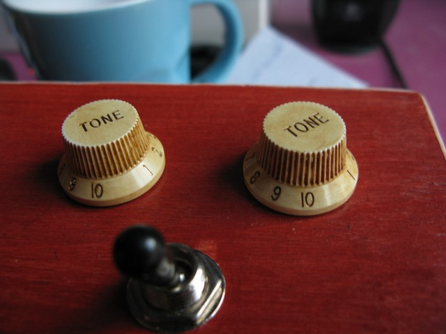

- Los plásticos: Trato de que tengan un tono crema, y algo de apariencia de sucios. Son blancos, menos el marco de la hum, que es crema.
Utilizo tinte para madera al alcohol de valresa, en color miel. Lo uso puro, y lo aplico con un pincelito. Al ser al alcohol, tengo un margen de secado (unos segundos) en el que retiro el sobrante con un trapo. Si te pasas de oscuro, lo solucionas como con el betún de judea: vuelves a aplicar, y los propios disolventes te ayudan a clarear la cuestión.
