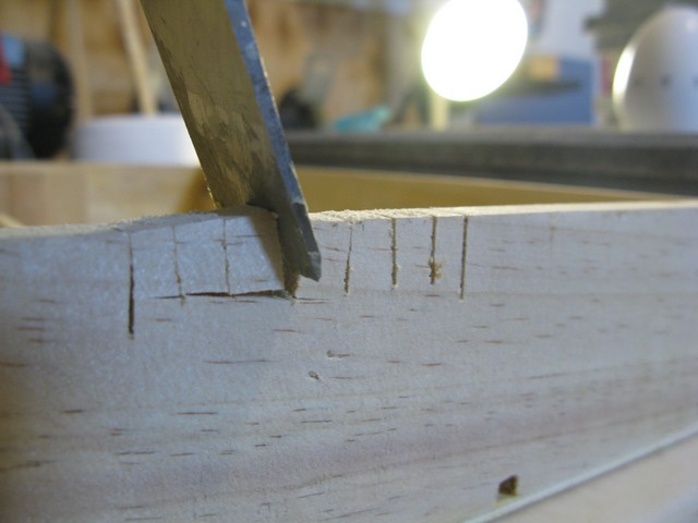

Para hacer el recorte del zoque, corto los lados hasta su medida para usarlos de guía, y los cortes entremedios más cortos, por miedo a romper más de la cuenta. Luego ya es cosa del formón, para sacar el escombro y nivelar bien

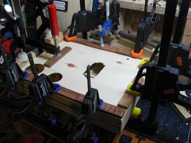

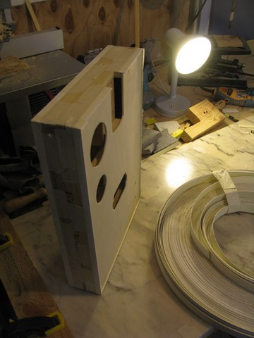

Una vez comprobado que todo encaja, mástil incluido, es la hora de pegar la tapa.
Y luego el temita del binding, que me dió una guerra queeee :agresivo:
Tuve muchos problemas al pegarlos, porque los dejo un poco altos para acuchillar al ras, pero el ciano o el titebond cascaban en la operación. Llegué a pegarlos tres o cuatro veces, hasta que descubrí el ciano en GEL, meeenos mal :okis: , estaba ya perdiendo la paciencia :(
Uso un binding que recorto de un rollo de pvc para cantear muebles de cocina que me encontré, y tengo para media vida :risa:

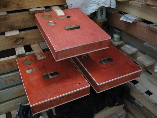

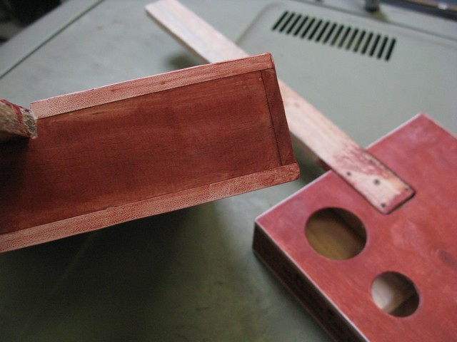

Estas gambabox van barnizadas en nitrocelulosa, a brocha, un par de manos teñidas y otro par transparentes. Como el disolvente que tenía era de evaporación media, no daba mucho tiempo a peinar bien la laca, y quedaban manos gruesas para lo que suele ser.
Los tres futuros propietarios se decantaron por el color rojo, así que lo tuve facil. Compré un tinte universal y salió así:
Luego fui limpiando el binding con un trapo con disolvente, quería que quedara un poco sucio, por eso no los tapé. Los frentes, acuchillaos
Ahí van, las dos de abajo ya están limpias

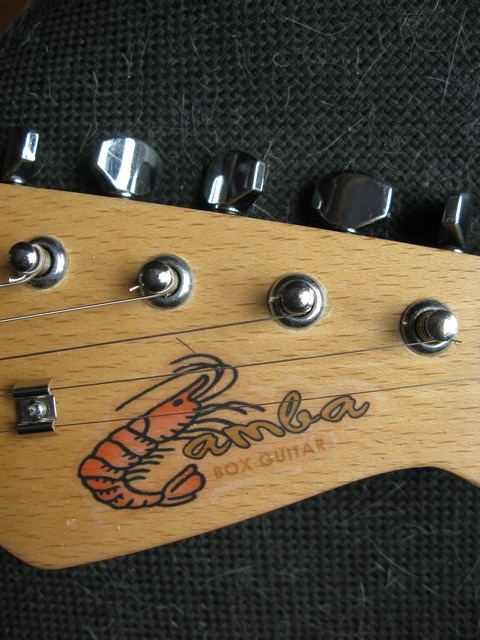

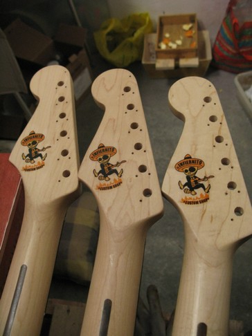

El logo de la pala, y los de las traseras, también cubiertos con el barniz
Ale, y ya , tras esperar dos semanas, lijar y pulir, y listas para montar!! :brindis:
El lijado lo hago en seco, con unas lijas de stewmac que se llaman Micromesh, y que van del 1500 al 12000. Como no dejan de ser gambaboxes y no requieren un acabado perfecto, me he ahorrado el nivelado con lijas más gruesas.
