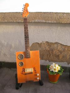

Después de la doradita quise hacer una naranja, tipo las huecas de jazz. La estructura no varía. Así quedó:
iose
por el 21/02/2016
Esta me la he quedao para mí, y como andaba escasa de sustáin, le he metido un poste bajo el puente, ganando sustain, aunque pierde mucha resonancia desenchufada, pero bueno, es una ecuación inevitable.

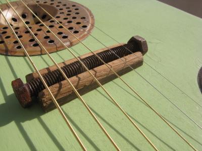

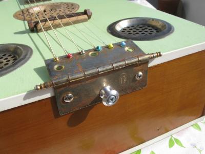

El siguiente proyecto se sale del tiesto, pues la idea era fabricar una acústica, sin pastilla ni nada.
Para ello he usado una caja de almejas, seis redes de kilo. Los varetajes son distintos, el taco más alto, y las esquinas reforzadas. LLeva un agujero superior, para oirse mejor. También he cambiado la chapa trasera del mástil, qué os parece?

Aquí van unas pocas fotos. Como son al sol, sale un poco más clarita que en la realidad, pero se le acerca bastante...
