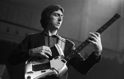

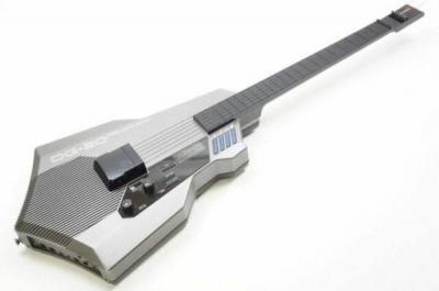

Desde los 80's existen las guitarras midi como las Casio.
Y el gran Allan Holdsworth (q.e.p.d) era un usuario de el synthaxe que si mal no recuerdo también es un controlador.
