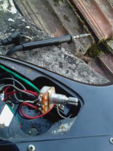

Dejo una foto por si alguien lo reconoce y sabe el valor...

Medi el pote de tono sin necesidad de desoldar y es de 500k...Tema solucionado...
