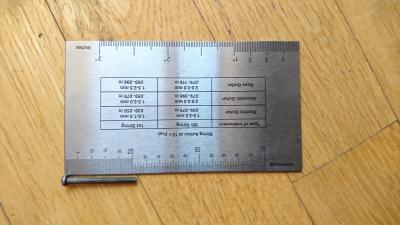

#36 vaya, esos son iguales que los que tengo de las seymour duncan... Necesitaría 5mm más...
Una lástima... Y te acuerdas si eran de rosca métrica o imperial?

Pues he encontrado el anuncio de amazon, eran exactamente estos y ponen que son imperial:
https://www.amazon.es/gp/product/B07HQ6J737/ref=ppx_yo_dt_b_asin_title_o09_s00?ie=UTF8&psc=1
Como ves ponen que son para Gibson....de rosca si pero de altura ni de coña!

#38 Perfecto! Pues si me dices que esos roscaban bien en las pastillas, me la juego y compro éstos de métrica imperial que parecen iguales pero un pelin más grandes que los tuyos

Y la medida de esos???
Ya ya, 32mm!!
Iván Jiménez
#40 si, 32mm con la cabeza. Para gibson no se si seran suficiente, pero en la ltd me van perfectos de esa medida.
Me la juego entonces a pillar los imperiales y ya os contaré el mes que viene porque tardan un monton en llegar...

Pastillas S Duncan y Gibson llevan medida Yankee (imperial)
Si eres de Madrid yo te doy un par alma de cántaro 🍻
https://www.philadelphialuthiertools.com/pickup-making-parts/sae-3-48-x-1-1-4-33mm-humbucker-pickup-mounting-screws-phillips-head-qty-10-nickel/
