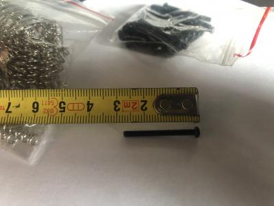

Los encontré pero no son de 30, son de algo menos, 2,7 o así, son negros. La rosca era igual a la de Gibson, es la correcta.
Mira te dejo unas fotos:
