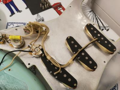

Hola compañeros,
Os comento, tengo un problema de ruido y no sé bien si es de la masa de la guitarra o del ampli. Os pongo enlace a un vídeo grabado hoy para que lo oigáis.
https://youtu.be/xYTr-6NCbfo
Cuando bajo el tono de la pastilla, el ruido decrece, hasta desaparecer con el tono a 0.
1)El ruido suena con la guitarra directa al ampli, sin pedales. Aún así me he pillado una Truetone OneSpot CS12 y revisado los cables.

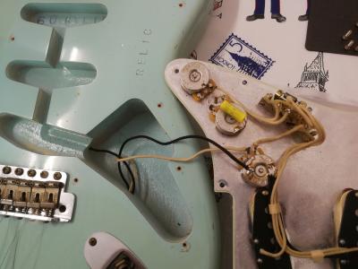

2)Mi guitarra es una Fender Stratocaster Custom Shop 60 Relic del 2005. La he abierto, he visto la capa metálica bajo el golpeador, y las pastillas bobinadas. He revisado todos los puntos de soldaje, incluido la masa, y está bien, así que los he limpiado a fondo, que había porquería acumulada. Adjunto un par de fotos del interior de cuando la he limpiado.
3)He probado el ampli en varios enchufes de la casa, con el mismo resultado.
4) He probado el ampli con una Squire Strato que tengo, y mete un 80% menos de ruido. (lo que me hace pensar en la guitarra...).
5) He probado con varios cables y pasa con todos. Últimamente uso el tweed de Fender.
¿Algún consejo o idea? No me parece algo normal en una Custom Shop...
¡Gracias!

Prueba alejándote del amplificador y buscando la mejor orientación con la guitarra.

Hay sitios más contaminados electromagnéticamente que otros. Dando por sentado que tienes una buena toma de tierra, lo más conveniente es que lo pruebes en otro lugar para intentar determinar si procede de eso.

Bueno, por si algún forero cae aquí, todo resultó ser los inhibidores de frecuencia de la Policía Nacional. Me llevé el ampli a un local de unos amigos y allí perfectisímo...

Pues tienes un problema, tener una custom shop y con ruidos que no vas a poder quitar....basicamente la guitarra hace de antena y amplificas la señal de la poli asi que...a ver si hay un cacharrito que te ayude.ñ
