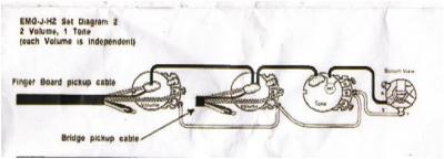

Hola, me he dado cuenta de algo, estoy viendo en varios diagramas que hay un cable de un volumen al puente, para tierra explican, sin embargo adjunto el diagrama que me vino con las pastillas y no muestra esto, me puede colocar un diagrama con la correcta ubicación de los cables?

Porque ese esquema se limita a mostrar las conexiones entre potes... un cable de masa al puente tienes que tener siempre (incluso hay cables a la cavidad para el apantallado... todo ha de estar puesto a masa), si no lo tienes eso es fuente de ruído brutal también...

SI me pudieras pasar un diagrama te lo agradecería...

Es que entonces habría que buscar un diagrama de EMG, y ese de EMG que tú tienes no pone la tierra del puente... de todas formas no tiene misterio alguno, un cable que vaya desde el puente soldado al culo de un pote para dar masa a puente cuerdas y clavijeros...
De hecho ese cable deberá de estar ahí en alguna parte
