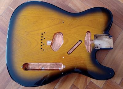

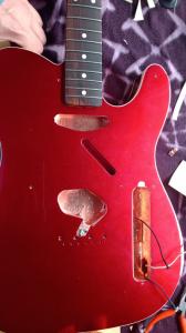

Respecto a los puntos de soldadura, yo los pongo en alguna zona en que veo que se unen varias piezas de cobre y quiero asegurarme de que entre sí hagan contacto, yo creo que no haría falta realmente, pero me quedo más tranquilo. Una gotilla que fluya bien con el calor y que toque todas las piezas.
Que toque en un tornillo se puede conseguir con una tira de cobre extra como en la foto que te pongo:
Un saludo y ánimo, que todo es aprender.
