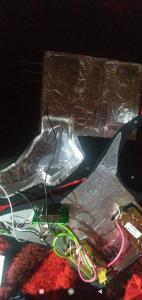

Hola chicos. Ya hize el blindaje y sigue haciendo ruido. Las soldaduras están bien . El amplificador si tiene toma a tierra. el blindaje si tiene continuidad (no recuerdo el valor) ,Que otra cosa puede ser? OS dejo una foto.

Si has repasado soldaduras, apantallado, comprobado cable de masa a puente u otro elemento metálico de la guitarra, comprobada toma de tierra de tu enchufe donde conectas el ampli etc solo se me ocurre que alguna pastilla este defectuosa...si no, no entiendo nada
