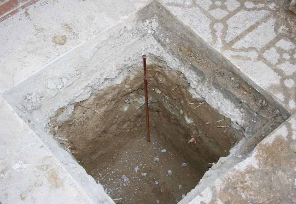

Si, te puedes llevar una pica de tierra, hacer un agujero y clavarla a unos 2 metros de profundidad (cada vez que vayas a tocar claro está...)
Aunque lo mejor es aguantarse, tocar con el ruido y meter bastante tralla para que no se oiga :D

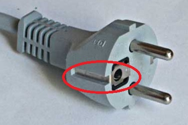

Yo tengo dos ampli uno de ellos hace ese ruido en algunos enchufes de la casa, pero en otros no..... y tiene un enchufe tipo este: http://image.made-in-china.com/2f1j00iSHQLNUJgrkt/2-Pin-Plug-P7052-.jpg
El ampli que no me hace nada de ruido tiene uno tipo este: http://www.visitaramsterdam.com/Images/enchufe_electricidad_amsterdam.jpg
digo yo que ese grosor tendrá que ver con la toma de tierra, pero si tu ampli no tiene, (que te lo diga alguien yo no tengo ni idea), digo yo que si quieres ponerle tendras que abrirlo y tocar algo en la placa PCB.....

#9 esta parte del enchufe que conecta la toma de tierra del amplificador con la que tenemos en la pared.
El primer enchufe que pusiste directamente no tiene esa toma.
