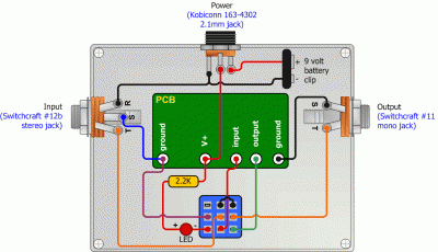

he empezado a plantearm si los pedales no esta bien construidos.
La conexion interna de los pedales es como la de la primera foto ( con un cable que une los dos grounds de los jacks)

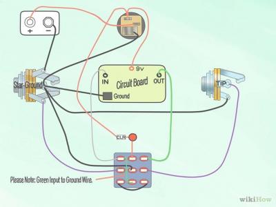

Deberia ser como la segunda? donde ese cable no va directo si no que pasa por la placa?
