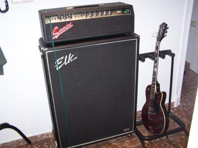

Tengo un cabezal Sinmarc G45 Rever, que originalmente es un combo.
Tiene circuito para reverb y tremolo, pero como el tanque de muelles no está presente, la reverb no la utilizo.
El problema es que ultimamente la reverb está metiendo un ruido de fondo bastante molesto, seguramente porque la válvula o algún componente del circuito de dicha reverb están muertos, y se me ocurrió que quizás podría sacarle la válvula para "quitar del ampli" la reverb.
¿Tiene sentido? ¿Descompensaré algo y estropearé todo?
Muchas gracias por cualquier tipo de consejo que me podáis dar :)

si no la usas, quitala , no hay problema....
si esta microfonica, te metera ruido...
