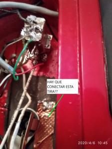

Buenas tardes a todos amigos. Espero esteis todos bien y que el bicho no haya pasado por vuestras casas. El caso es que compre una Peavey Vandenberg desde USA y necesitaría vuestra ayuda para ponerla a punto.
Cuando llegó, sonaba perfecto, y lo único que encontré era que el potenciómetro del volumen de la pastilla del puente raspaba un poco y estaba un poco duro en alguna zona. Le eché Contact Cleaner y a partir de ahí no levanto cabeza :preocupado: .
Desde ese día empecé a oír toda clase de ruidos y claro, en vista de que no podía llevarla a ningún luthier a corto plazo, cogí el soldador y los alicates y sin tener ni p... idea me puse a "arreglar los ruidos".
Me llamó la atención el mal estado del cableado, pero pensé que sería normal por tratarse de una guitarra de 30 años. También vi que el anterior usuario le había incluido un push-pull que creo que es la fuente de problemas y que yo no quiero para nada. Tras varios intentos, decidí anular el push-pull y que funcionara como un potenciómetro normal y tras muchos intentos hoy he conseguido que vuelva a sonar, aunque con mucho ruido cuando se selecciona la pastilla humbucker del puente. (La del mástil funciona perfectamente).
Mi duda es ver que podría hacer para solucionar el tema del ruido. De momento ya he pedido otro potenciometro, sin push-pull en este caso, para ponerlo cuando me llegue, e intentaré también mejorar el cableado general.
Otra duda que me surge es si debería de conectar algo a una tira de metal que está pegada a la madera y que se conecta con un tornillo (supongo será una toma de tierra). Os envío una foto de esto y el esquema del cableado que tengo por si podéis echarme una mano.
Muchas gracias a todos! Salud y Rocanrol! Nunca mejor dicho

Por la imagen, ese cableado es bastante chapucero...la calidad de las soldaduras se ven bastante mal, lo que va a ocasionar ruidos seguro...el apantallado tampoco se ve especialmente bien...
Por lo que comentas de que hace ruido al cambiar de pastillas y al accionar el volumen, suena a que hay que cambiar el selector y el potenciómetro...no es complicado ni caro, pero hay que hacerlo bien...
Si vas a hacerlo tú y no tienes conocimientos, ni el estaño/estañador y pintura conductiva, poco vas a poder hacer, pero no es algo irreversible...por probar y aprender está genial...
La tira de metal es la toma a tierra...que tiene que estar conectada a la pintura conductiva y a todos las partes que tienen que ir a tierra.
Mi consejo...espera y que te hagan un buen apantallado y conexionado de todos los elementos...se va a notar un montón...pero mientras tanto, prueba y trastea...

Muchas gracias por tu respuesta Blete. La verdad que la soldaduras estaban muy mal y los cables muy corroidos. Hasta que se mejore la situación iré probando e intentando aprender. He comprado cables de colores porque algunos están muy tirantes y tampoco creo que le haga bien a la guitarra.
Respecto a la toma de tierra, ¿tendria que conectar la parte trasera de todos los potenciometros y del toggle a esa tira?. Y respecto a la pintura... Se quito un poco cuando intenté fijar la tira a la guitarra ¿tendría que intentar reponerla? La verdad que solo tenía pintura la zona de la tira, estando apantalladas únicamente las tapas traseras.
¿Habría que poner pintura en toda esa pared?
La verdad que ya tengo entretenimiento, aunque preferiría estar tocando! jajajaja

Buenas de nuevo...lo de cambiar los cables...genial...pero que sean los colores adecuados (si no después es un lío...)
Respecto a la pintura conductiva...todo el hueco de los potenciómetros y el toggle, así como los huecos de las pastillas y del jack tienen que ir con pintura conductiva, conectados entre ellos...eso es la toma a tierra de la guitarra...en la tuya, aunque parezca que sólo está pintada una pequeña parte, seguramente estará pintada como te digo, pero habrán pintado encima con la pintura de acabado de la guitarra...seguramente esté bien...

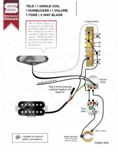

En cuanto a cómo tienes que cablearlo, te mando una imagen de la página de Seymour Duncan de una configuración como la tuya...sólo es seguirlo...y las tierras, las conectas a la tira de cobre y al jack... :brindis:

Se me olvidaba...la tierra también va conectada a la placa de tensión de los muelles del trémolo... :esperando:
