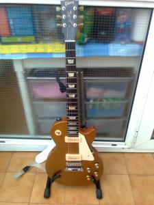

Hola a todos:
Soy nuevo en esto y no se bien como va lo de los foros.
Compre un gibson gold top y cuando conecto la guitarra
a un ampli me hace un ruido de fondo que al final llega a ser molesto
con el ampli de la tienda que la probe no me lo hacia o al menos no lo note.
alguien podria echarme un cable a parte de llevarla a la tienda para que la revisen.
Un Saludo.

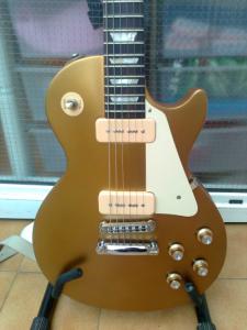

la guitarra es una gibson usa les paul studio edition 60's tribute gold top
con unas pastillas p 90's,cuando conecto la fender stratocaster fat strat no me lo hace
a lo sumo con alguna pastilla simple hace algo de ruido pero con la humbucker es limpio,limpio.
La llevare a la tienda que la repasen.

La fat strat no te lo hace porque lleva un humbucker, esa te lo hace porque lleva una p90... la strat te lo hace con las singles, la p90 es una single sobrebobinada, más bobina, más ruído...
Ahora, que te haga más o menos ruído en tu casa, ya puede ser tu propia instalación, luces halógenas, ordenadores, electrodomésticos enchufados a la misma fase de suministro... mil cosas que puede que en la tienda no hubiera y por eso no lo notabas, pero esa guitarra, tal y como lo cuentas, no tiene problema ninguno.
