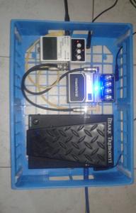

Asi es la conexion que uso, el cable de la izquierda del noise supressor es del imput del ampli y la del wah a la guitarra.
No voy a cambiar de lugar el wah xq me gusta mas asi, y aunque lo cambie tampoco cambia el sonido molesto.

Otra cosa que suma ruido es el wah prendido. Tenés todo bien conectado el tema es que describiste el orden al revés, se va de la viola al ampli, no al revés, el orden se determina por el camino que recorre la señal.
Te recomiendo probar cada pedal por separado conectado al ampli primero y así te das cuenta que quizás sea uno de los pedales o la guitarra, en caso de que sea solo un pedal probalo con una batería de 9v, los pedales con esta alimentación es como menos ruido hacen, igualmente te repito las distos suman ruido a la señal, eso lo comprobás con el pote de la viola en 0. En mi caso tengo una disto q a alto gain hace ruido, pero es un ruido de fondo y constante nada molesto. Saludos.

Pero tio
Si usas la distor del ampli el noise gate va al loop.
Sino no hace ná.
JJ
por el 01/02/2017
Tal y como lo tienes enchufao estas desperdiciando ese pedal.
Ese pedal de aprovecha asi como ves en el esquema. Sobretodo si usas la distor del ampli.
