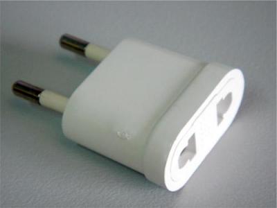

Prueba a ponerle al cable de alimentación del PC un conector para aislar la toma de tierra y probablemente se te solucione el ruido.
