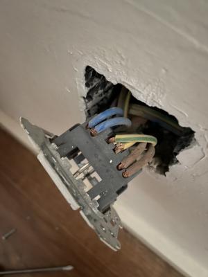

pamima73
Es correcta esta instalación en cuanto a toma de tierra?
El Marin
por el 18/08/2023
NO va a sí. O sea, el cableado sí. Digo que con una foto no se sabe
Tienes que ver que en los cables amarillo/verde tienen continuidad con la masa de la casa. Con cualquier polímetro se hace en un plis
